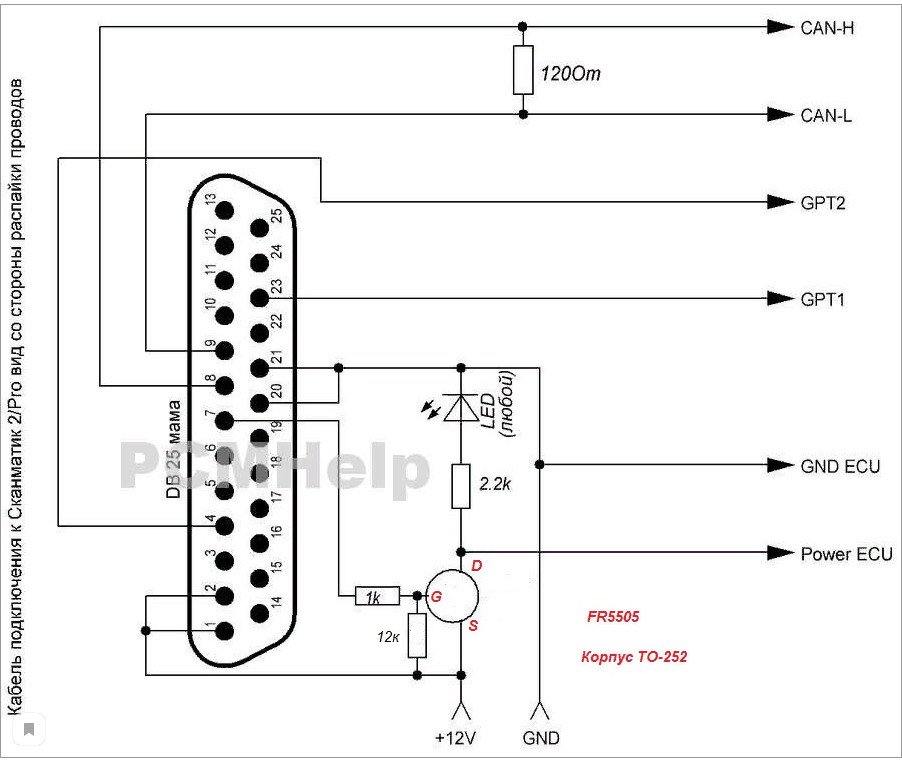

Здравствуйте! Хотель сделать автоматический управление питание по этой схема не получается напражения подает до 8вольт при програмирование от приори бош17.9.7

sidkov писал(а):
Вс май 24, 2020 7:07 pm
Я бы на вашем месте купил BREAKOUT BOX V2. И не парился

Зачем мне breakout box.мне нужна хотяб другая схема

Вот я собирал по этой схеме все работает

sidkov писал(а):
Вс май 24, 2020 8:11 pm
Схема рабочая. Или напутал чего или адаптер не исправен по L-line/ Держи ПЦМ-овскую схему.
