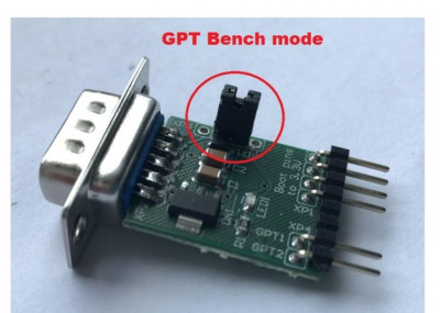

вот нашел такой переключатель для bench mode rev a. gpt адаптера, шаг 2.54 мм dip .если кому пригодится) https://a.aliexpress.ru/_ePPBcX
Re: Готовимся к модулю Bosch MED17 Bench
Кто то переключатели ищет а я вот наоборот выпаял и переключатель и разъем и собрал в одну коробочку

Добрый день. Вопрос по прошивке GPT адаптера REV_A. После прошивки делаю
stm8flash.exe -c stlinkv2 -p stm8s103f3 -v gpt_generator.hex.
Получаю ошибку. Но при записи все ОК.Когда пишет светодиод гаснет, после светодиод моргает.
Записалась ли прошивка?
Спасибо. В итоге stm8flash.exe у меня делала вид, что пишет. Прошил при помощи ST visual programmer. Программа на сайте ST. Может кому-то пригодится.
