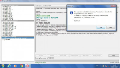

Денис!
Почему пароль сохраненный как <хххххххххх_password_chipldr> не принимается, а сохраненный
как <хххххххххх_password> принимается? По идеи должно же быть наоборот? Я где-то уже писал об этом...
CHIPSOFT.RU
Сообщения: 8317
Re: ChipLoaderNG 3.1.0 & Bosch MEDC17 - Bench
Сообщение chipsoft » Сб июл 04, 2020 9:42 pm
Yuras писал(а):
Пт июл 03, 2020 8:03 pm
Денис!
chipldr означает в формате ChipLoader под существующий модуль Tricore. password - означает просто в универсальном формате без каких-то привязок. Сейчас 51 модуль использует универсальный формат
Yuras
Сообщения: 761
Сообщение Yuras » Сб июл 04, 2020 10:19 pm
Это как бы вводит в заблуждение, т.к. 51-й модуль он же в ChipLoader_е.
И 51-й модуль "просит" ввести пароль именно в формате ChipLoader.
Или со временем планируется и в 51-м модуле применять password_ chipldr?
Тогда всё будет логично. Написать бы об этом в каком нибудь Хелпе...
