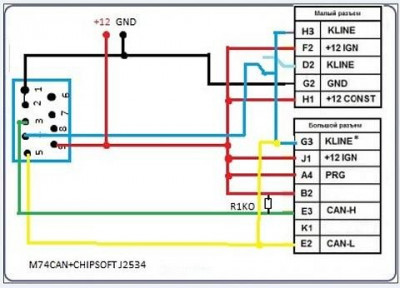

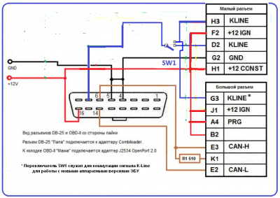

Я у них тоже покупал этот кабель и танцевал с ним, потом разобрал и - кабель спаян по альтернативной схеме справки чиплодыря, при чем тумблерок в разомкнутом положении коммутирует D2 на К-линию(спаяны вместе), а во включенном еще и G3 к нему подключает (?), т.е. все линии в куче. В общем переделал по схеме от комбика и все нормуль. Работал с СМ-2(сканматик) и опенпорт, адаптера от чипсофта нет. И еще:
Есть еще один нюанс. В кановых блоках иногда необходимо подтянуть К-линию на +12 вольт через резюк 1кОм. С чиплодырем когда эксперементировал на I484GL09, - по началу он читал\писал так же как и опен без проблем. А потом я взял и прочитал блок по К-линии(писать не стал) winflashecu 1.14 (кстати читает минут семь, считанное сравнивал - норм), и после этого чиплодырь перестал подключаться , выдавая ошибку (что-то типа "....J2534 код ошибки 9") при чтении во время подключения после загрузки бутлоадера. При этом опен читает и пишет, а чиплодырь барагозит. В общем проводки из разъема по К-линиям были предварительно выведены наружу на всякий случай, дай думаю подтяну К-линию через резюк. Подтянул, и чиплодырь сразу соединился и начал читать без проблем. А почему решил подтянуть - после того, как переделал кабель по феншую, проверял напряжения на К-линии и кановых пинах на обд разъеме при подключенном блоке и питании, и обратил внимание, что на К-линии пять с небольшим вольт всего, ну как то мало, подумал. А потом как-то забыл, пока с опеном читал-писал. А с чиплодырем потом пришлось вспомнить эту особенность. Продаванам схему отсылал, но, видимо, не учли.
