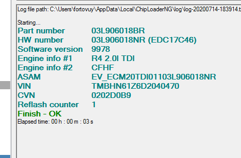

Сообщение fortovuy » Вт июл 14, 2020 8:24 pm
Если я правильно понимаю это дизельгейт. Могу ли я понизить софт и понижать софт нужно в формате frf или bin?
viktor9950
Сообщения: 1580
Re: Модуль [50] "VAG UDS Bosch MEDC17 - OBD2" для ChipLoaderNG
Сообщение viktor9950 » Вт июл 14, 2020 8:44 pm
Если я правильно понимаю это дизельгейт. Могу ли я понизить софт и понижать софт нужно в формате frf или bin?Снимок.PNG
Конечно можно
viktor9950
Сообщения: 1580
Сообщение viktor9950 » Вт июл 14, 2020 9:00 pm
Только когда будете писать ниже версию нажимайте нет и запишется ПО + калибровки
