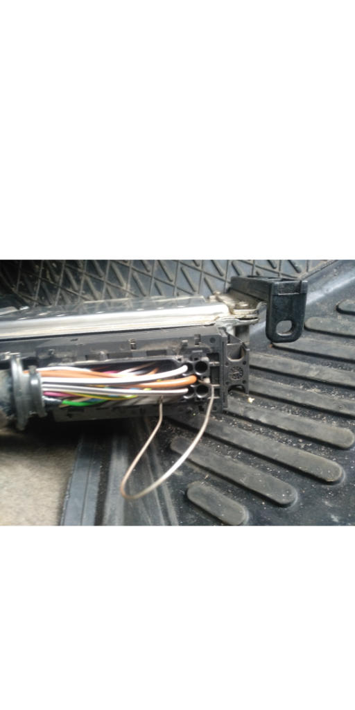

Я и говорю хлопанье крыльями. Естественно ставлю прям в ЭБУ кусок провода медного перемычку с 23 на 3 пин и пишет по розетке 797+viktor9950 писал(а): ↑Пт авг 28, 2020 10:28 pmДа лано модуль обд 797 уже пишет по разетке![]()

Надо правильно писать. А не по розетке как это было написано.Max Payne писал(а): ↑Пт авг 28, 2020 11:29 pmЯ и говорю хлопанье крыльями. Естественно ставлю прям в ЭБУ кусок провода медного перемычку с 23 на 3 пин и пишет по розетке 797+viktor9950 писал(а): ↑Пт авг 28, 2020 10:28 pmДа лано модуль обд 797 уже пишет по разетке![]()

Именно по розетке пишу. Но в эбу в разъем перемыкаviktor9950 писал(а): ↑Пт авг 28, 2020 11:32 pmНадо правильно писать. А не по розетке как это было написано.Max Payne писал(а): ↑Пт авг 28, 2020 11:29 pmЯ и говорю хлопанье крыльями. Естественно ставлю прям в ЭБУ кусок провода медного перемычку с 23 на 3 пин и пишет по розетке 797+viktor9950 писал(а): ↑Пт авг 28, 2020 10:28 pmДа лано модуль обд 797 уже пишет по разетке![]()

Щас не снимая ЭБУ умею. Это давняя фотка в заметках куда тыкать.

Быстрее будет снять ЭБУ и писать через разъем, чем на каждом ЭБУ ковырять корпус разъема и искать пины. Можно просто разъем кабеля загрузчика подсоединить, не снимая ЭБУ.

13 лет назад по разному экспериментировал и понял, не моё это - при клиенте что-то такое делать. Унес ЭБУ и нечего клиенту смотреть.
