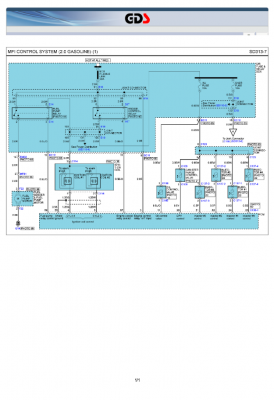

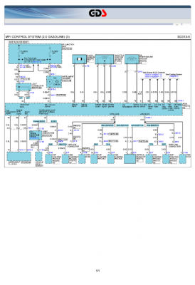

Simk43 2.0
Диагностика 77-й пин,
в буте читаем-пишем по 47-му пину.
47-й, это иммо!

не знал и не слышал даже.
спасибо за информацию.
P.S. на 77 пин выходит на связь на столе.
жалко в справке не написано, что бут пин после связи убирать, что можно резистором "играть" и про 77 пин.
Но хорошо, что есть форум :D
