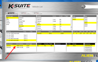

Сообщение AlekseiV » Ср фев 17, 2021 11:53 am
Спрошу в этой теме, дабы не создавать. Приобрёл модуль "под" туссан 2.7, в модуле две вкладки SIМK-43 и Siemens (Kia Hyundai 2.7л). В чём разница ? Работаю "Siemens (Kia Hyundai 2.7л)" ? В справке эти нюансы не обозначены.
CHIPSOFT.RU
Сообщения: 8317
Re: simk 43 не корректное чтение
Сообщение chipsoft » Ср фев 17, 2021 11:36 pm
Это два разнх блока, которые по разному читаются и пишутся.
AlekseiV
Сообщения: 34
Зарегистрирован: Вс окт 30, 2016 9:16 am
Откуда: Пермь
Сообщение AlekseiV » Чт фев 18, 2021 6:45 am
Спасибо, значит работа вкладкой "Siemens (Kia Hyundai 2.7л)"
КЕСС вводит в заблуждение (скрин),
в сети нашел только следующее-
Блок Siemens 5WY (5 разъёмов).
Данный блок устанавливается на бензиновых тушканах с объёмом двигателя 2.7 литра. Блок имеет один процессор C167 и одну флешь память AM29F400BB. На машиах с АКПП или МКПП всегда стоит однопроцессорный блок. Блок управления коробкой - отдельный блок, Kefico в чёрном корпусе. Находится над левой ногой водителя.
Как правильно обозначается данный ЭБУ ? (который на борту данного авто)
wmasterw
Сообщения: 1277
Откуда: Украина, Ирпень
Сообщение wmasterw » Чт фев 18, 2021 4:03 pm
так вопрос надо ставить правильно, если полез в 2,7
по диагностике сможешь прочитать и записать только после установки перемычки в снятом разьеме иммо
или снять (крышка без герметика) и , как обычно для С167 104 ногу на землю
