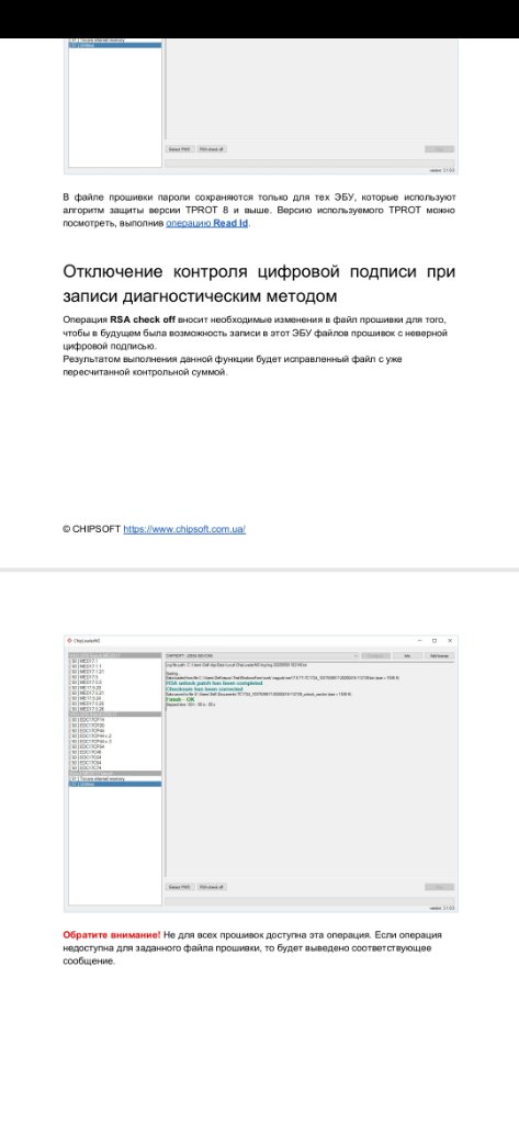

Добрый день! Ребята подскажите процедуру отключения rsa на 17.9.71 в бенче!

Спасибо дружище! Так и сделал! А интересно мануал появится когда-нибудь?viktor9950 писал(а): ↑Пт фев 19, 2021 11:48 amСчитываешь прошивку бенч 51. Пропадчиваешь эту прошивку rsa off и заливаешь её обратно. Потом можно писать и читать если уаз по обд
Re: Готовимся к модулю Bosch MED17 Bench
Мануал вообще естьc13rm писал(а): ↑Пт фев 19, 2021 1:53 pmСпасибо дружище! Так и сделал! А интересно мануал появится когда-нибудь?viktor9950 писал(а): ↑Пт фев 19, 2021 11:48 amСчитываешь прошивку бенч 51. Пропадчиваешь эту прошивку rsa off и заливаешь её обратно. Потом можно писать и читать если уаз по обд
И на странице 11, описана данная процедура
Я читал мануал к бенч, там нет описания как отключить РСА.stutterer писал(а): ↑Пт фев 19, 2021 3:49 pmМануал вообще естьc13rm писал(а): ↑Пт фев 19, 2021 1:53 pmСпасибо дружище! Так и сделал! А интересно мануал появится когда-нибудь?viktor9950 писал(а): ↑Пт фев 19, 2021 11:48 am
Все там есть и подробно расписано. Раздел называется "Отключение контроля цифровой подписи при
записи диагностическим методом". Вам выше даже номер страницы написали
Я сделал скрин из мануала, в нём ничего не говорится о том, что нужно считать прошивку, пропатчить её и записать обратно. Может я не тот мануал скачал?
