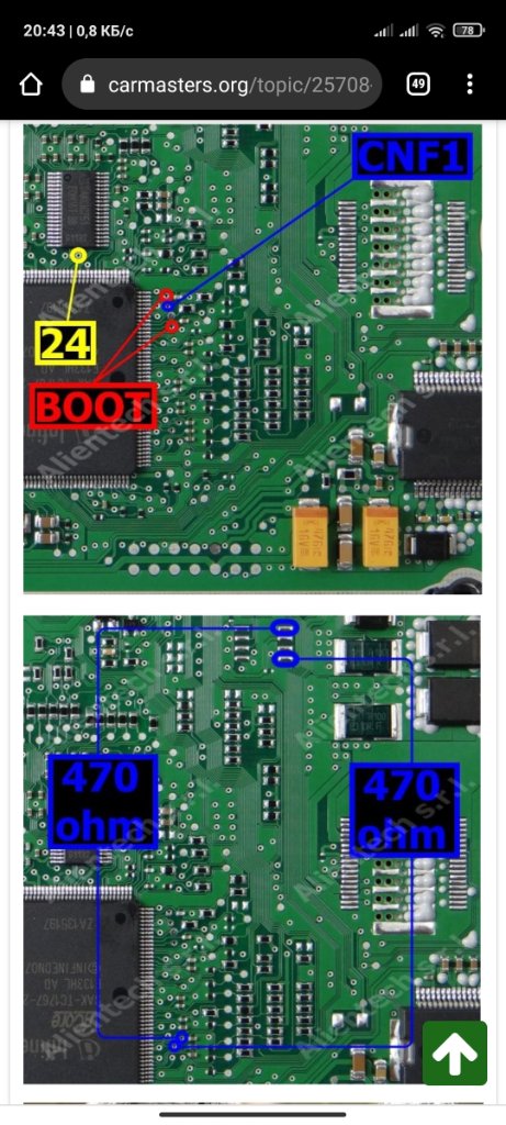

Когда ещё не было бэнча, делал такой блок в буте, подключался по хэлпу от ктага, там gpt подключается к площадке возле проца, у меня тогда получилось. Если до завтра не найдёте, буду на работе, скину
autochip.zp.ua
Re: Opel Zafira-C 2015 edc17c59 не вычитывает пароль.
Вот, нашел в нете. 24 это и есть гпт. Да , и резисторы 470Ом обязательно
autochip.zp.ua
