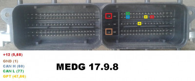

Надо считать записать MEDG17.9.8 Hyundai ТУКСОН 2.0 автомат 2017 американец.Справится ли этот модуль.?У меня открыт модуль 51 NG .хотелось бы по обд.

А случайно нету распин.Куда gpt подключать.
Re: Модуль "EDC17/MED(G)17 (Kia/Hyundai) - OBDII"
MEDG17.9.8 и MED17.9.8 имеют совершенно разную распиновку. У них даже разъёмы разные.
viewtopic.php?f=19&t=10789&start=330

Перечитал всю ветку -не понял решение нашлось чтобы не мешал проц коробки?Может кто пробовал писать читать модулем по обд.По обд дает считать?За фото распин спасибо.vento702 писал(а): ↑Пн май 10, 2021 6:51 pmMEDG17.9.8 и MED17.9.8 имеют совершенно разную распиновку. У них даже разъёмы разные.

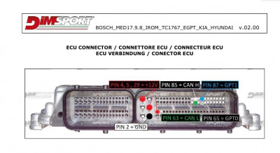

Накрайняк, если есть модуль бенч. Эбу снять 5 минут. Вскрывается элементарно. Подключаешь как на картинке и замыкаешь ресет коробочного проца на массу.
А ресет через сопротивление или просто на массу?
Особо без разницы, ну можно и через 1 килоом, на случай если перепутаешь питание и подашь вместо массы +12.
