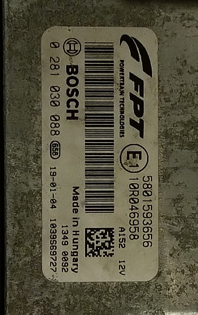

Мне нужен фото стикера

Сообщение Bartholomey » Вт июл 06, 2021 8:41 pm
Вот фото

Попробуй как вариант через резистор 1 кОм подать 12 вольт с брекбокса на гпт 1 и 2
