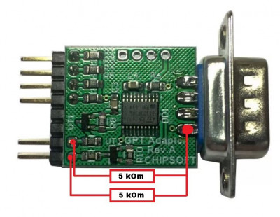

Блин ребята, спасибо! Вчера 8 часов бился, не мог сделать, сегодня все заработало! Спасибо товарищу viktor9950 и товарищу vento702, и особо товарищу sanyo4ek.95 ( за разъяснения). Подтянул +12v через резистор 5кОм к пину gpt. Правда пока дальше идентов не движется, при чтении прошивки ошибка.
По ходу что то с питанием происходит. Читает примерно треть прошивки и обрыв, пишет что last operation re-powering ecu. Что может быть?

Может автоматический режим подачи питания выбирает, а по факту ручной. Хотя вроде при чтении не нужно передёргивать.

Так и есть, прочитал только в ручном режиме! Два раза приходилось отключать и включать питание. Денис говорит, что возможно с моим БП проблема! Надо лабораторник шукать! Запитал на всякий случай от АКБ.

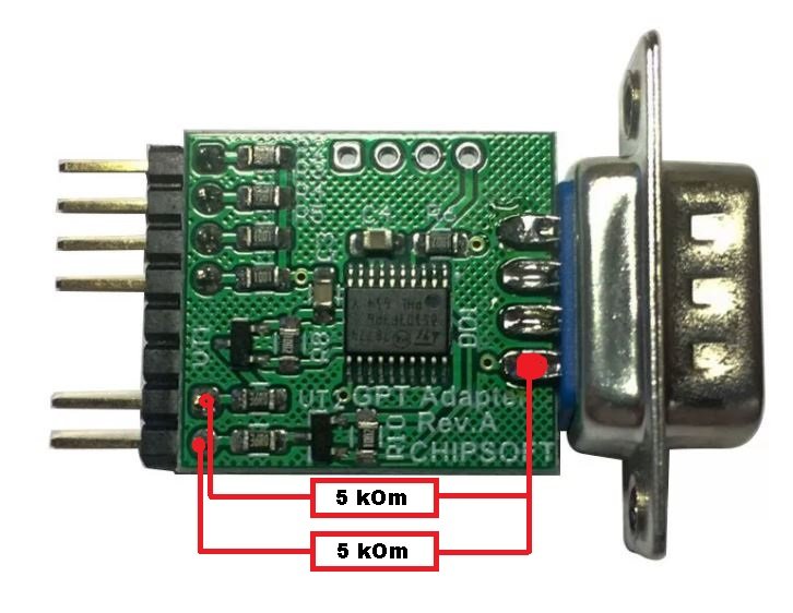

Сообщение vento702 » Ср июл 07, 2021 5:54 pm
Вот так примерно, работает на любых эбу где надо подтяжку, а где не надо не мешает.

Сообщение Bartholomey » Ср июл 07, 2021 6:12 pm
Так в принципе и думал сделать, подсказали уже раньше. Все равно спасибо за время и помощь!
