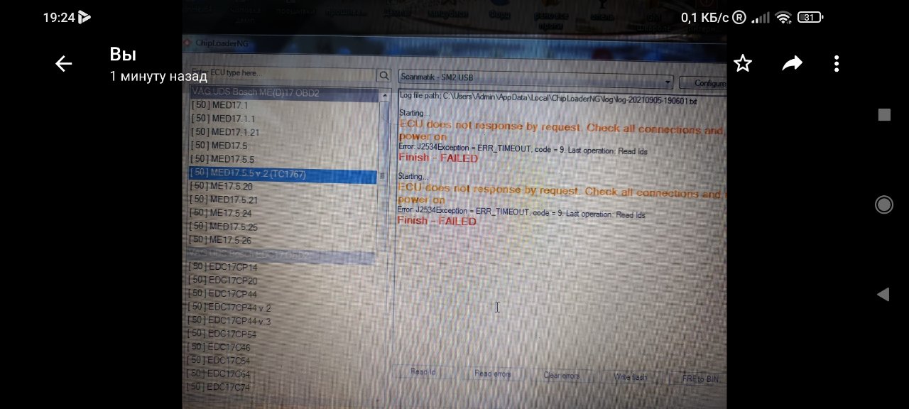

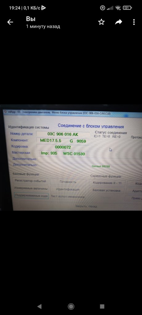

Здравствуйте. Приехала машинка Skoda Octavia 1.4 tsi 122 л/с 2012 г.в. , определяется Васей как мед 17.5.5 , но вот инденты отдавать не хочет , пробовал двумя версиями, через сканматик 2 про. Подскажите что не так. Спасибо.
Это блок TP2.0 протокол. А не UDS. 51 модуль работает без вскрытия или PCM MMC. Кесс только запись но опасно. Трикоре разборка блока

Спасибо. Покупать нужно 51 модуль, я правильно понял. А как ты узнал что именно это сток?))
