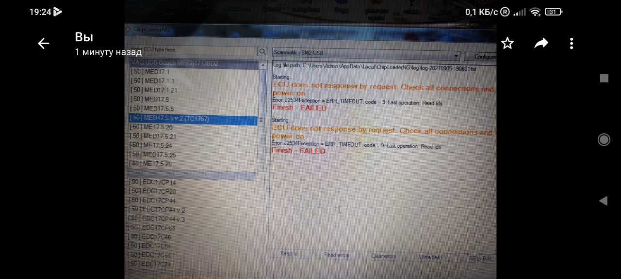

Re: Модуль [50] "VAG UDS Bosch MEDC17 - OBD2" для ChipLoaderNG
Здравствуйте. Приехала машинка Skoda Octavia 1.4 tsi 122 л/с 2012 г.в. , определяется Васей как мед 17.5.5 , но вот инденты отдавать не хочет , пробовал двумя версиями, через сканматик 2 про. Подскажите что не так. Спасибо.
viktor9950
- Сообщения: 1580
- Зарегистрирован: Вт апр 16, 2019 10:33 pm
- Откуда: Россия
Это блок TP2.0 протокол. А не UDS. 51 модуль работает без вскрытия или PCM MMC. Кесс только запись но опасно. Трикоре разборка блокаPOLKOVNIK- писал(а): ↑Вс сен 05, 2021 7:25 pmЗдравствуйте. Приехала машинка Skoda Octavia 1.4 tsi 122 л/с 2012 г.в. , определяется Васей как мед 17.5.5 , но вот инденты отдавать не хочет , пробовал двумя версиями, через сканматик 2 про. Подскажите что не так. Спасибо.
