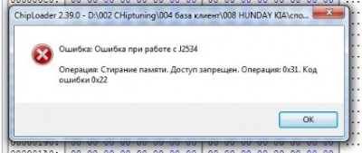

Здравствуйте. Возможно уже говорилось, но я не нашел. simk2k-241 считал на столе адаптер openport 2.0 tatrix, записать не могу пишит ошибка при работе J2534. доступ запрещен. пните в нужном направлении.
Seriy-99
Сообщения: 1674
Re: Siemens SIM2K-140/141/341/D160/241 - OBDII
Сообщение Seriy-99 » Ср июн 02, 2021 9:27 pm
на столе если иммо активен не запишется . на машине надо .
Сообщение RUSлан » Ср июн 02, 2021 9:39 pm
Интересно, а на столе читается. Но я не все плюсы подал и управление реле не подключал.
