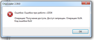

Сообщение chipsoft » Пн июн 21, 2021 10:44 am
Toropov писал(а):
Пн июн 21, 2021 10:32 am
Как должно быть?
LogLevel в значение 10 поставьте, это отключит создание лога.
Toropov
Сообщения: 223
Откуда: Москва
Re: МОДУЛЬ "GM MT60/MT80 EXTENDED - OBDII"
Сообщение Toropov » Чт июн 24, 2021 8:57 am
Всё равно ошибка.
Toropov
Сообщения: 223
Откуда: Москва
Сообщение Toropov » Чт июн 24, 2021 9:48 am
После удаления чиплоадер и всё что с ним связано, переустановил. Один раз считал и всё. Записать отказался. И больше не считывает.
Может подключитесь по удалёнке. Гляните в чём дело.
Сообщение chipsoft » Чт июн 24, 2021 9:04 pm
Лучше пришлите скрин с ошибкой и лог. Я все равно по удаленке подключения блоков не смогу проверить. А самая распостраненная пробелма - что-то не так подключено.
Toropov
Сообщения: 223
Откуда: Москва
Сообщение Toropov » Пт июн 25, 2021 8:23 am
Что может быть не так подключено. Питание и can-шина. Работаю через BREAKOUT BOX V2.
Подключаю другой адаптер в BREAKOUT BOX V2 и всё работает.

120om включено?

У меня разъём расшатался пока пины не поджал не заработал я про обд на бреат боксе
Монгуст работает а опенпорт нет. Сейчас всё работает
