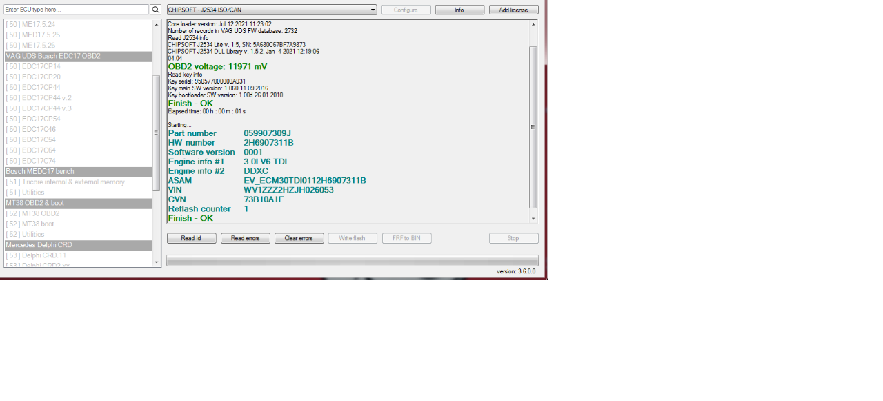

Здравствуйте. EDC17CP54 VW Amarok 3,0 2018г Считал флеш- модуль ругается на контрольную сумму и смущает размер 4мБ. Прошу посмотрите дамп, может что то неправильно делаю, или так и должно быть?

Re: Модуль [51] "Bosch MEDC17 - Bench"
Похоже наш модуль не поддерживает этот блок. Там проц TC1793 и внешний флешь
Выход из положения чтобы клиента не потерять! Модуль 50 UDS он должен сделать этот блок. Но лучше уточнить у Дениса
Спасибо, есть 50 модуль, на форуме люди уже им шили EDC17CP54
вот. Есть такой сток? по базам из Odis не нашёл. Есть свежее с буквой J
