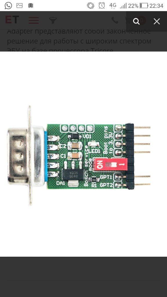

А кто-нибудь прошивал блок meg17.9.21 в бенч с gpt адаптером с переключателем. Был у меня обычный gpt. Решил купить с переключателем, чтобы проводки не подключать к 3.3в.(где это нужно).
Ну когда пришёл, попался первым блок meg17.9.21 (на нём подтяжку на gpt2 надо делать) Подключил, тумблер в положение ОN и ошибка. Я так и так и никак. Подключил опять проводки к 3.3в. и прошил.
Сегодня было время и такой блок. И опять никак через этот тумблер не работает. Что не так?

Вы инструкцию к GPT адаптеру читали? Или хотя бы первую ссылку на первой странице этой темы. Причем там 3.3в до переключателя режимов...

Вот это я тупанул. 😆 А с чего это я тогда вообще взял? Сейчас найду, почитаю.
Вы лучше ошибку озвучьте. В ошибке ключ к решению проблемы. На блоках Киа-Хундай могут быть нюансы с бенчем, если блок одновременно и моторный и коробочный. Оба проца заведены на один и тот же КАН, из-за чего один проц начинает мешать другому. По крайней мере это так на MEDG17.9.8. Там пока коробочный кварц не "потушить" моторный проц в бенч не перейдет.

Денис, а подскажите пожалуйста, как "потушить" коробочный проц?

Если всё же придётся так делать, можно ресет коробочного на массу.

garage.krd писал(а):
Пн янв 24, 2022 2:04 pm
Я замыкал одну из ног кварца на массу через резистор 1К.

Сказанное про коробочный проц не только к бенч модулю относится. Это относится и к другим ЭБУ при работе в буте. Например, тот же MT86 от Киа/Хундай не сможет работать в бут режиме, пока не потушить коробочный проц.
