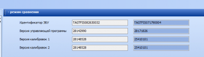

Прочитали модулем ЧЛ,сравнили в хексе первые два индента,
400097170SIFTGAT_8626938179000400_DELCO0100_O200060622_.zip
(409.03 КБ) 451 скачивание
и записали ЧЛ сток.
Итог нет запуска, блок диагностируется, насос отрабатывает, стартер крутит. Вернули назад то что прочитали перед записью, ситуация такая же. Оставили "стоковый софт", дабы на нем инициализировать иммо, запустить, а потом на осоновании "стоковый софт" заказть тюн.

Вот что получаем, сравнивая заказанный вами по шильде сток со считанным. Надо было править считанное. Если на нем авто приехало и работало корректно, всё можно было бы поправить. А теперь ищите фулл BSL и запишите его в BSL. Но предварительно считайте в BSL и придется склеить сторонний фулл BSL с вашим, перенести данные с вашего фулл в другой. Это при условии, что в ЭБУ что-то осталось корректное. Получится ли это со считанным ктаг не знаю.
В вашем случае, раз впервые с блоком работаете, найдите такое б/у ЭБУ, запишите в него безиммовую прошивку (закажите) и заводите авто. Возможно, дешевле будет отдать блок тому, кто сможет поднять ЭБУ.
