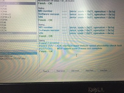

то есть этот блок не в списке поддерживаемых , это не Delphi CRD11.xx ?

Dmitriy94 писал(а):
Ср апр 21, 2021 9:06 am
прошу подсказать верно ли выбран тип эбу , почему программа не сохраняет лог , не читает ошибки ?
Методом тыка не нужно выбирать ЭБУ. Посмотрите что написано на блоке, или в Гугле найдите по идентификации тип блока.
CRD11 на машине не читается, внимательно читайте инструкцию к модулю, прежде чем какие-то операции с блоками производить.
Папка скорее всего у вас невидима, включите видимость и все увидите.

не читает ошибки ?
это с чем связано
тип эбу в идентификацию возможно добавить?
гугл у меня работает
На Мерседес-Бенц W211 Е220 CDI установлен блок управления двигателем Delphi CRD.11, построенный на базе процессора MPC563.
это верно нагуглил?
лог по ссылке
https://disk.yandex.ru/d/KfiRvUrZZMfJNA
инструкцию по работе читал
прошу ответить кто в теме , какой тип эбу

Dmitriy94 писал(а):
Ср апр 21, 2021 10:01 am
Из справки: "Некоторые ЭБУ невозможно прочитать и записать через диагностический разъем, поэтому необходимо подключение ЭБУ на столе... На столе читаются и пишутся ЭБУ Delphi CRD.11, а также часть ЭБУ CRD2.xx."

это я все читал , у меня сейчас один конкретный вопрос : почему не читает коды отказа по обд , если заявлено , оно должно работать ?
ответ сам дурак жмешь на все кнопки подряд и вытащи блок посмотри наклейку не относится к выше написанному вопросу никак)

Dmitriy94 писал(а):
Ср апр 21, 2021 11:40 am
Пришлите лог, посмотрим
