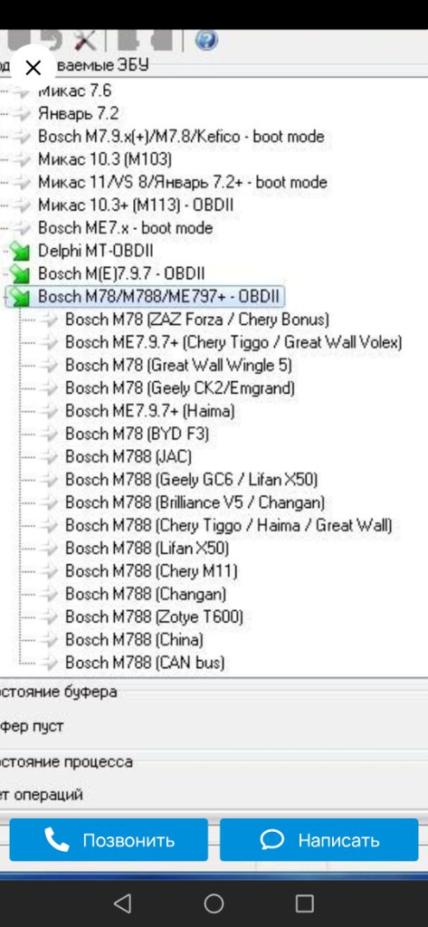

У меня чиплоадер 2.39. При выборе вкладки бош м7.8.8 can bus подключение кнопка чтение флэш активна, запись флеш не активна. Кнопка запись флеш не активируется и после загрузки файла. Защита блока снимается только вышеуказанной вкладкой по кан бус, другими-нет. Для чего нужна эта вкладка или ей работать только для снятия защиты, затем разборка блока и чтение его в буте? Но как тогда писать, если кнопка записи не активна?

Ответа нет, увы. Пришлось купить модуль для другого загрузчика и прошить. Блок на Чанган CS75 (модельный ряд 2017г.) шьется по кан. Чиплоадер в его нынешнем виде этот блок не прошьет.
