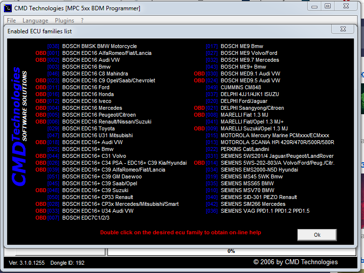

Привет. Увал комбиком. в BDM нет этого блока. как читать то то что осталось?

sim2k d160. Процессор MPC561MZP56
