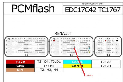

хочу підтвердити чи проінформувати, що модуль на блоці Renault EDC17C42 у мене не спрацював.
БП 20А(14,7в) + Breakout box v2 (чорний) + CHIPSOFT GPT Adapter +Chipsoft J2534 Pro + 120Ом - іденти не прочитав, хоча весь цей комплет на цьому ж компі Clipo_м виходить на діагностику, оберти бачить близько 5000. GPT місцями міняв, різні варіанти підключення теж пробував.
Достав Китайматік (боже збав, не реклама)- три минути , і все зчиталося. Я це все пишу з великою повагою до виробника, і великим бажанням,
щоб цей проект був найкращим. Не порівнюю, а ставлю до відома.

там треба на адаптері гпт перевірити підтяжку на виходах гпт я робив через окремі резистори на 1ком до 5 В . і транзистори що їх формують. я чтого пишу , бо я робив такого мастера саме чіплоадером . тому перевір , бо можеш потім чогось теж не прочитати .

там треба підтягнути GPT виходи адаптера до напруги. У справці до модуля це описано. Після цієї доробки буде працювати зі всіма авто. А без підтяжки з вантажними авто не буде працювати. Ми просто не вспіли переробити адаптер.Razvedka писал(а): ↑Вт фев 13, 2024 11:10 pmхочу підтвердити чи проінформувати, що модуль на блоці Renault EDC17C42 у мене не спрацював.

Не має проблем з читанням цього блоку у чіплоадер.Razvedka писал(а): ↑Вт фев 13, 2024 11:10 pmхочу підтвердити чи проінформувати, що модуль на блоці Renault EDC17C42 у мене не спрацював.
Перед тим як щось писати, хоча б, розібрались з блоком, А головне help читайте!
