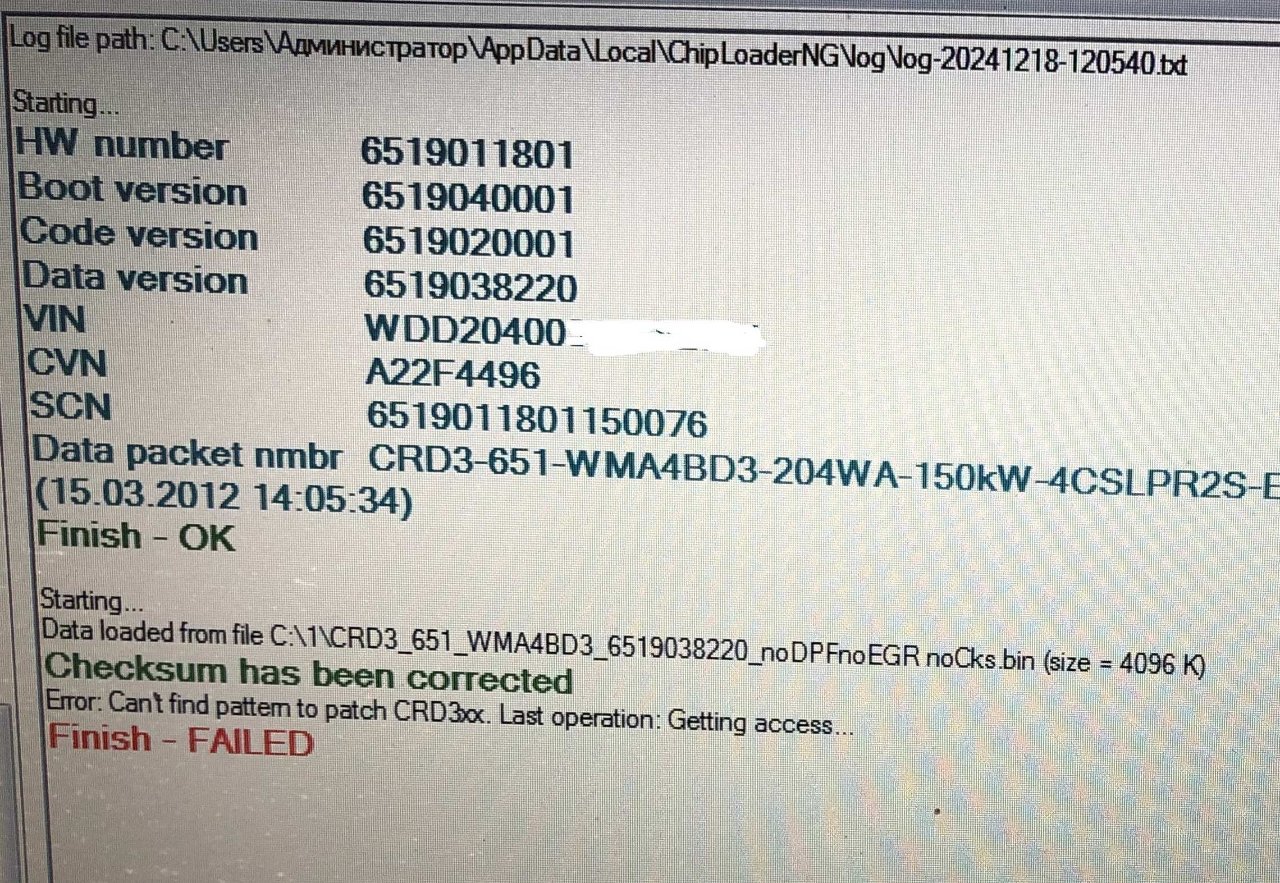

Re: ChipLoaderNG 3.4.0 & Mercedes Delphi CRD - OBD2
Mercedes W204 C 250 CDI 2143 cc 150 kw 2011 год CRD 3.1
Прочитал прошивку с купленным 53 модулем но записать не получается.Не пишет обратно даже родную прошивку.
В блоке стояло уже правленная прошивка.Кесс тоже читает но тоже не пишет.
