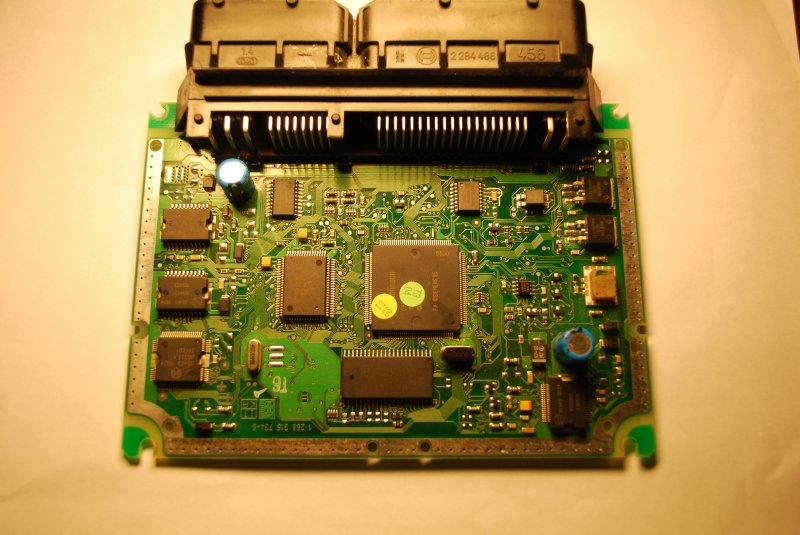

Сообщение chipsoft » Пт янв 09, 2009 11:32 pm
parradox писал(а): там 24C04, дай фотку блока покажу
Вот они, разрешение небольшое, но могу сделать и детальнее.

Сообщение parradox » Сб янв 10, 2009 12:42 am
не видать, лан есть маркировка бошевская или какая там ? мож и правда не 24с еепромка должна быть в корпусе soic8 таких 3штуки на блоке. бошевская маркировка начинается на B.....

Сообщение chipsoft » Сб янв 10, 2009 12:46 am
parradox писал(а):не видать, лан есть маркировка бошевская или какая там ? мож и правда не 24с еепромка должна быть в корпусе soic8 таких 3штуки на блоке
SOIC 8 3 штуки на плате. Вот что на них написано:
1. B57498
2. 950403
3. 3043525
Собственно интерестно разобраться, какие EEPROM могут ставиться на ME7.x.

Сообщение parradox » Сб янв 10, 2009 12:59 am
1. B57498
2. 950403
3. 3043525
950403 это еепром вот тут о ней немного http://www.telemaster.ru/cnclab/forums/ ... =12&page=3

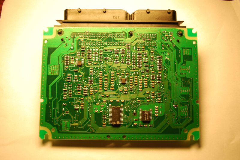

Witold
Сообщения: 612
Откуда: Днепропетровск
Сообщение Witold » Сб янв 10, 2009 9:36 am
ОФФ. Действительно ввел всех в заблуждение. Исправляюсь :D .
1. B57498 = LM2904
2. 950403 = ЕЕПРОМ ST95040 (в Тритоне так и выбирается)
3. 3043525 = КАН transceiver (можно ставить МСР2551)
3я и 2я расположены на обратной стороне платы (еепромка по центру), 1я со стороны проца.
Даташит приартачил (давно лежит в архиве, забыл...)
