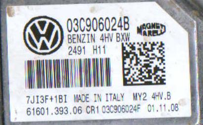

Magneti Marelli 4HV
Сообщение igor_d » Пт фев 12, 2010 1:13 am
как и чем победить это чудо?

Так разбери ... мне попадался 4AV там моторолла и 400 флеха... проблем не было. Мотя не помню какая но БДМ у той серии нету. И я думаю тема немного не на месте.

Нужно фото внутри. У меня сейчас на столе лежит 4TV = так в нем ST10F280.
Это скорее всего Фабия 1.4. Так вот заметил = если с электронным ЕГР будет мотя, а если без ST10.

m35 писал(а):Так разбери ... мне попадался 4AV там моторолла и 400 флеха... проблем не было. Мотя не помню какая но БДМ у той серии нету. И я думаю тема немного не на месте.
как сказать?!
ST10F273 / ST10F276 - 16-bit MCU with MAC unit / up to 832 Kbytes Flash
memory and up to 68 Kbytes RAM
ST10F296 - 16-bit MCU with 832 KBytes Flash and 68 KBytes RAM
по идее тот же размер, должно читаться ChipLoader...

Должен читаться :D , только в бут перевести надо.

А так не пробовал никто чиплодырем брать? Тот же блок стоит на 1,4 шкоде А5
