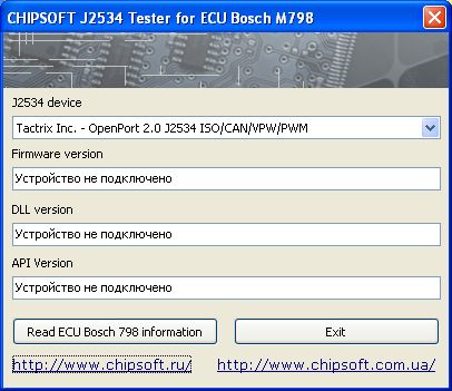

Здраствуйте. Открываю программу J2534Tester или ChipLoader,выбираю из списка устройств OpenPort.
Программа выдает , что устройство не подключено, хотя адаптер подключен к ноуту.
В чем может быть причина?
Захват-1 J2534Tester.jpg (42.04 КБ) 10133 просмотра
Сообщение chipsoft » Вт янв 18, 2011 6:53 pm
Драйвера J2534 устройства для OpenPort2 установлены?

chipsoft писал(а):Драйвера J2534 устройства для OpenPort2 установлены?
Да установлены, в свойствах компьютера, оборудование определяется при подключении. Более нового драйвера не находит.
Правда командер стоит, может из за него не видит. Попробую на другой машине .
Сообщение chipsoft » Ср янв 19, 2011 11:06 am
Если устройство видится в диспетчере устройств - это значит, что установлен драйвер самого ОпенПорта, но вовсе не значит, что установлен драйвер J2534 устройства. Это отдельный драйвер, который отдельно скачивается с сайта производителя. Виндовс не будет осуществлять его поиск.
Еще проблема может быть с тем, что установили драйвера J2534 устройства на диск, отличный от С. В этом случае в реестре нужно руками перепрописывать пути.

Сообщение Ennot » Вс апр 10, 2011 5:27 pm
Проблему так и не решил, подскажите какой нужно установить драйвер.
Сообщение chipsoft » Пн апр 11, 2011 8:45 am
Ennot писал(а):Проблему так и не решил, подскажите какой нужно установить драйвер.
Нужно установить драйвер J2534: op20pt32dll_0502598_win.exe

Сообщение Ennot » Пн апр 11, 2011 10:08 am
Такой уже установил.
Сообщение chipsoft » Пн апр 11, 2011 10:16 am
Проблема может быть с тем, что установили драйвера J2534 устройства на диск, отличный от С. В этом случае в реестре нужно руками перепрописывать пути.

Сообщение ЮрСаныч » Вт сен 27, 2011 9:44 am
У меня тоже опенпорт 2.0 не работает с чиплоадером 2.8.8 и тестером. Определяется но при проведении теста выдает код ошибки-9. Дрова вроде все установил.

Сообщение _AlexSander_ » Вт сен 27, 2011 11:59 am
сначала тоже не определялся, но после установки последних дров, перезагрузки, вставки опенпорта, опять перезагрузки и при вставленом опене всё определяется нормально

Сообщение Ander » Вт сен 27, 2011 1:42 pm
chipsoft писал(а):Проблема может быть с тем, что установили драйвера J2534 устройства на диск, отличный от С. В этом случае в реестре нужно руками перепрописывать пути.
В реестре ищите запись типа X:\windows\system32\op20pt32.dll , где Х - диск куда установлена WINDOWS. По умолчанию вместо Х стоит С. Как писал chipsoft это и надо поправить. Перезагрузить комп. У меня всё заработало. Успехов.

Сообщение ЮрСаныч » Вт сен 27, 2011 2:41 pm
Переставил дрова и все заработало :oops:

Сообщение Сеня » Ср окт 19, 2011 8:59 pm
Тоже пришлось помучится с установкой драйверов, только на Win7 (64 bit) - пока не установил бета версию ECU Flash, там и есть новые драйвера для Open Port 2.0! Для Win XP - подойдут и старые. :)
