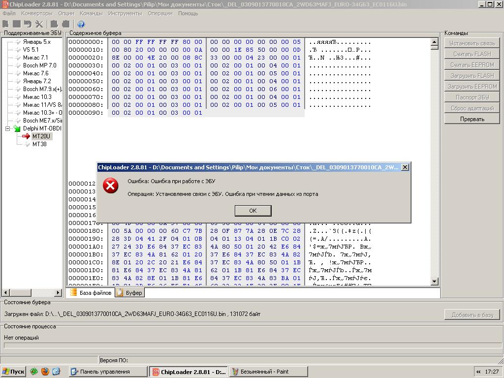

Пробывал сегодня перешить Чери Тиго. Программой Chip Loader пользуюсь впервые, то есть это первая установка проги на комп с соответствующими драйверами. Тест к-лайн адаптера проходит нормально, при подключении к ОБД 2 удалось скачать родную прошивку и то только с 20-го раза, запись не получается никак. Перепробывал все скорости ком порта, изменял время ожидания или как оно там называется от 1 до 16, подключал вместо родного адаптера ещё два ( один из них комовский) никаких положительных результатов. Внизу скрин того ,что выдаёт программа. Народ подскажите пожалуйста, где я мог накосячить. Не хочу верить в то что модуль Delphi MT20 сырой и это глюки программы.
Сообщение chipsoft » Пт сен 02, 2011 10:47 pm
Роман, попробуте предыдущей версией программы проделать то же самое (ссылку на инсталяцию я скинул в личку) и сообщите результат.

Сообщение Роман Пилип » Сб сен 03, 2011 3:15 pm
Загрузил сегодня последнюю версию загрузчика в современный ,мощный ноутбук. К-лайн соединился сразу же с автомобилем по ОБД, прошивка скачалась и залилась без каких либо нюансов. Старую версию уже и не пробывал. Какие минимальные требования к компу, дело в том, что на работе у меня Пенёк третий 400 мГц и памяти 256 мБ. До сих пор его вполне хватало на все программы и программаторы. И ещё вопрос, в хелпе читал, что программа сохраняет прошивку в базе при выходе, а при запуске загружает автоматически, только этого не происходит и описание к прошивке тоже не сохраняется. Огромное спасибо разработчикам за хороший и нужный продукт.
