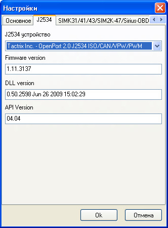

Здравствуйте форумчане.
Столкнулся с проблемой по чтению данного блока на ВАЗ"Приора".
Пробовал поиграть резюками уводящими проц в бут- не помогло.
Менял скорость загрузчика и Татрикса то же.
В настройках опен определяется,соответствующий порт его назначаю в основной вкладке опций загрузчика,вроде всё сделал как надо.
Шнурок-Спец покупал отдельно специально для Трикоры,соответственно всё прозвонил перепроверил,перед подключением(разводка верная),но связи так и нет.
Резюк с массой прозванивается.
Помогите разобраться,кто сталкивался с подобной ситуацией.
Рисунок Трик.png (20.32 КБ) 4723 просмотра

Опенпорт нужно выбрать в настройках J2534. Никакие СОМ порты не используются при работе с Опенпортом.

Сообщение Alexeich » Чт фев 09, 2012 6:57 am
chipsoft писал(а):Опенпорт нужно выбрать в настройках J2534. Никакие СОМ порты не используются при работе с Опенпортом.
Это конечно понятно!
В настройках Опенпорта,загрузчик видит его.Вот скрин.
В основных настройках указываю,то как он определился системой Com-9.Далее разобрал ЭБУ "Приора" всё коммутирую по приложенному хелпу Трикоры,увожу в Бут проц ч.з.резистор 2-4 кОм - 87 ножку на минус питания проца.Пробовал подавать по разному питание на на ЭБУ не помогает.Пишет одну и ту же ошибку,о не возможности ...
Странно что подключаю резистор ,что не подключаю ошибка одна и та же.
Что с Бутом не так,может проц закрытый попался?
Есть какое решение?
Дайте совет.
Давайте жить дружно
Сообщение chipsoft » Чт фев 09, 2012 10:50 am
Если Вы резистор не подключите вообще, то у Вас должна быть ошибка 9 - "Нет ответа от ЭБУ". Та ошибка, которая у Вас возникает означает то, что процессор отказывается запустить программу, который в него загрузили.
Я бы подключение ЭБУ проверил (когда ЭБУ вскрывали ничего не повредили?), потому как если все правильно подключено, но не подключен резистор должна возникать совсем другая ошибка.

Сообщение Alexeich » Пн фев 20, 2012 7:13 am
Факир писал(а):А блок на диагностику на столе выходит? Может при вскрытие повредили?
Проблема разрешилась.
Я в запарке просто не правильно подсчитал пин бута проца.
Загрузчик шустрый.Я очень доволен.
