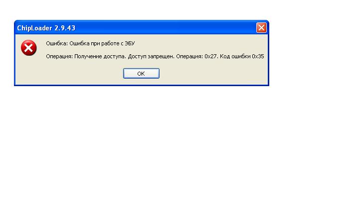

Доброго времени суток.
я опробовал данный модуль в первый день его выхода, на 2115 с м73
с индефикатором DB-04. ПАСПОРТ посмотрел но дальше не рискнул
так как етот модуль пока с даным парольным автелом не работает
вот так вот, сам жду пока наши ГУРУ чегото накалдуют.
А при попытке чипануть или законектится выскакивает вот такое подлое окошко,оно и гласит что нет доступа на парольном уровне.
не знаю как вы но я брал модуль из-за м73 просто их много розвелось
а 7,2+ я привык снял резюк повернул и порядок .
