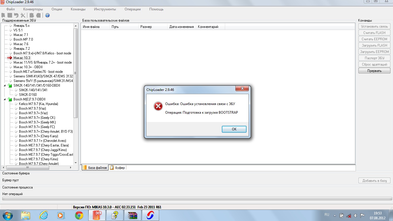

Сообщение валера1979 » Ср авг 08, 2012 6:20 am
Подскажите, вчера пробовал считать с газели прошивку, так и не получилось. постоянно выдает ошибку.
fourth
Сообщения: 250
Зарегистрирован: Чт ноя 05, 2009 7:28 pm
Откуда: Донецк
Сообщение fourth » Ср авг 08, 2012 7:32 am
А работать с ним как с Микас 10.3+ не пробовал?
Только прошивку нужно читать без установления связи!
валера1979
Сообщения: 8
Зарегистрирован: Ср авг 08, 2012 6:13 am
Откуда: Печора
Сообщение валера1979 » Ср авг 08, 2012 7:41 am
Я пробовал с ним по разному, в 10.3+ он пишет не верный тип ЭБУ
fourth
Сообщения: 250
Откуда: Донецк
Сообщение fourth » Ср авг 08, 2012 8:25 am
Стоп, так это Микас 11.4 (Сразу не досмотрел)!
Версия ПО АЕС 02.33.151 только на Микас 11.4, поэтому и неверный тип ЭБУ!
Для этого блока в Чиплоадере есть свой (отдельный) модуль.
При работе с ним и читать и писать калибровки нужно без установления связи (только софт пишется после установления связи).

Сообщение валера1979 » Ср авг 08, 2012 8:36 am
тоесть у меня этот модуль не открыт???
fourth
Сообщения: 250
Откуда: Донецк
Сообщение fourth » Ср авг 08, 2012 8:44 am
Получается, что не открыт (в базе то его нет, открывается он отдельно...), - вот он:
