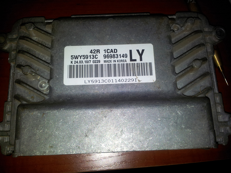

Подскажите плиз распиновку ЭБУ Chevrolet Aveo 1.2L Sirius D42R.
Серийный софт 1CAD.

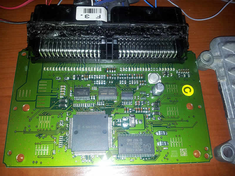

ЭБУ отличается внешне и внутренне тоже.
Распиновка от стандартного Sirius не подходит:
24 - GND
29, 30 - +12v
56 - K-Line
Нужно слить/залить Full Flash.
rins
Сообщения: 524
Откуда: РФ. Калуга
Сообщение rins » Сб сен 22, 2012 8:43 pm
знаю, что уже не нужно.
но вдруг кому пригодится,
землю надо подавать на 28к-т.
