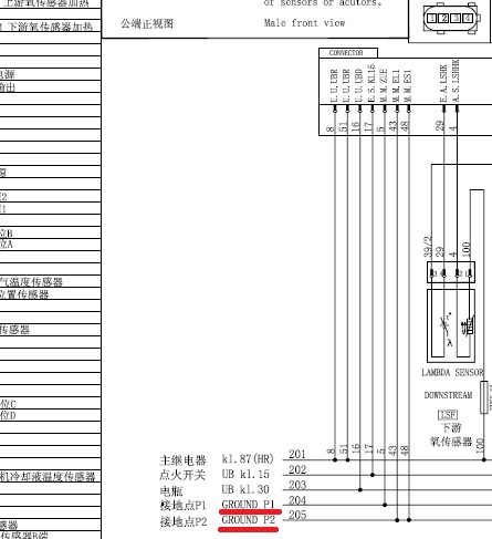

Сообщение Сеня » Чт дек 20, 2012 9:24 pm
Подскажите, где в ЭБУ М7.8 (Chery Amulet) контакты 5,43 и 48, это масса (из китайской схемы), посмотрев на пины ЭБУ так и не нашел.

Сообщение setww » Пн дек 24, 2012 1:37 am
Сеня, в хэлпе по модулю есть распин этого блока.
Подключение к ЭБУ M78
1H - К-Лайн
3Q - Масса
1G, 4P, 2E - Неотключаемое питание (+12В)
1F - Включение зажигания (+12В)
С уважением. Николай

Сообщение Сеня » Пн дек 24, 2012 9:35 am
setww, мануал я читал, но на ЭБУ нет нумерации пинов например 5,6... согласно китайской схемы, вот и спросил.
