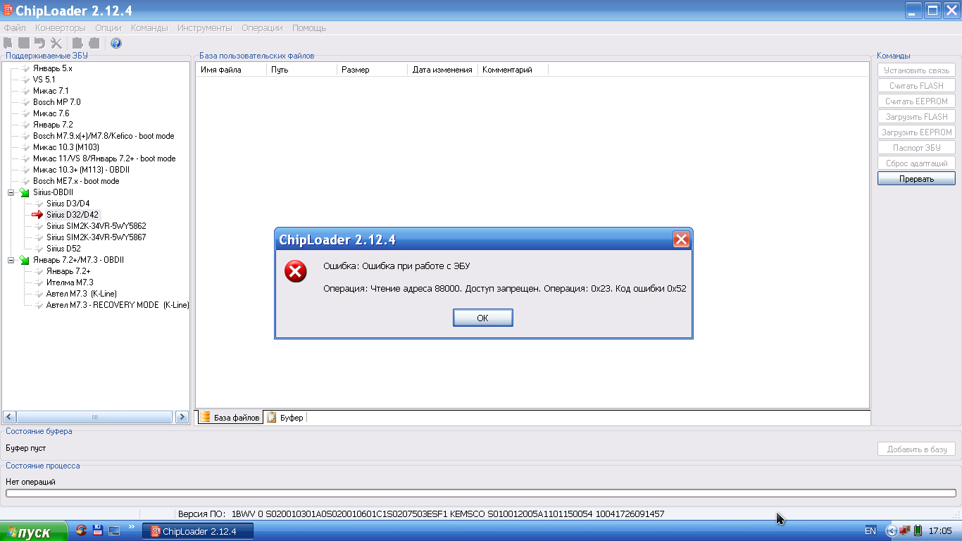

Добрый вечер! Подскажите пожалуйста может у кого такое было? Считывание через диагнозу.Модуль открыт, Vag-Kom 409
матиз ошибка считывания png.png (51.18 КБ) 3114 просмотров
Re: chiploader ошибка чтения sirius d-32
Сообщение chipsoft » Сб мар 23, 2013 3:55 pm
алексеевич писал(а):Добрый вечер! Подскажите пожалуйста может у кого такое было? Считывание через диагнозу.Модуль открыт, Vag-Kom 409
Тип блока неправильно выбран. Пробуйте как D3/D4

Сообщение алексеевич » Пн мар 25, 2013 7:19 pm
Добрый вечер! Через пару выкуреных сигарет все считалось успешно. Еще раз ВАМ спасибо.

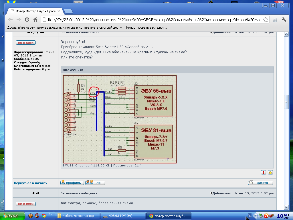

Извините если не корректно, можно удалить. Будет ли работать кабель с мотор-мастера, если сделать переходник на Vag-Kom 409. (к-лайн) Чтобы не делать лишний вроде все совпадает. Спасибо! Первую схему кто-то здесь вылажил.
мотор-скан кабель.png (321.05 КБ) 3089 просмотров
схема 55 и 81 разъем чиплодырь .jpg (266.5 КБ) 3091 просмотр
