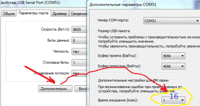

Но у Вас адаптер от кого? Скорость записи? В настройках порта 1 сек стоит?
Ну наконец то хоть ктото прокалолся! Проблемма которая съела так много моих нервов на рисунке снизу.
Почему эта информация так сильно засекречена , что её нигде невозможно найти? Может быть я плохо искал ?
Подскажите , что ещё нужно изменить в настройках , просто пока из 10-ти попыток подключения одна-две неудачные , шить пока не пробовал...Страшно и времени свободного нет , чтобы блок на столе поднимать.
П.С. на Опен Боксе таких заморочек не было . Тупо воткнул адаптер и поехал.

искали вы её плохо. очень плохо. настолько плохо что даже не удосужились почитать справку к программе!!!Magneto писал(а):
АААллллииллллуууяяяяя!!!!!!!!!!
опенбокс не причём. это настройки порта. а не программы
А ведь реально , в хелпе всё есть :-! Подробно , для дураков , куда и каким пальцем нажать....
Всем спасибо , дико извиняюсь.

Примерно год назад пытался установить Галету , тоже пришлось перевернуть кучу километровых тем в интернете , пока ни нашел совет с этой настройкой.
С тех пор установил на свой компьютер кучу програм и пару , в том числе , загрузчиков. Ни разу больше с этой настройкой сталкиваться не приходилось... Вот и забыл совсем.
Только к Галете ещё советовали делать скорость 19200 , на сколько я понимаю , с этим Чип Лоадер управится сам?
