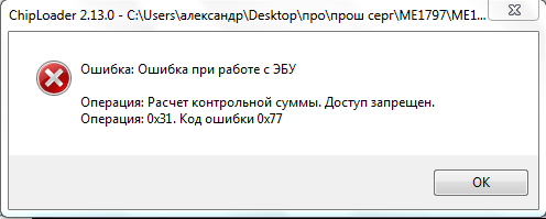

Да вы были правы . Радовался рано.
Запись коммерческой , прошивки закончилась вот таким вот окошком.
Лил в b575dd02 , прошивку сделанную на её базе.
Насколько я знаю , раньше автор этих прошивок , писал их в CTPro , затем записывал Комбиком в блок и считывал МоторМастером , для того , чтобы получить декрипт. Возможно сейчас делает по другому.
Но факт в том , что эта же прошивка , на столе с доработкой залилась влет!!! А после неудачной записи , блок на связь не выходит ( только на столе)
Иоанн , а вы другие блоки испытывали или проблемма только с dd02 ?
И что теперь делать ? Покупать прошивки другого автора ?

Сообщение Иоанн » Вт июл 23, 2013 10:55 am
Magneto, сколько размер коммерческой?
Сейчас СПТпро7.0 кроме своего формата, ещё и перемешивает. Поэтому лично пользуюсь другим редактором, Мепро. После пересчета, заливается без вопросов.
Работал с разными блоками, у меня подменный DB03, на нем тренировался. С доработкой что угодно зальется, пусть и не пересчитанная, в чем вы и убедились сами.
А DD02 особенность только в том, что эту прошивку, при желании залить в другой блок, заливать только со своим еепром. Но в Вашем случае, просто прошивка либо кем-то корректировалась случайно, но без пересчета. Если есть желание, можете дать мне в личке коммерческую прошивку, сделаю пересчет, потом проверьте.

Иоанн писал(а): Но в Вашем случае, просто прошивка либо кем-то корректировалась случайно, но без пересчета. Если есть желание, можете дать мне в личке коммерческую прошивку, сделаю пересчет, потом проверьте.
Это не выход. Попробую связаться с автором. Узнаю его мнение на этот счет.
Но прошивки этого автора уже много раз писал в разные блоки Опеном - проблем не было!!!
