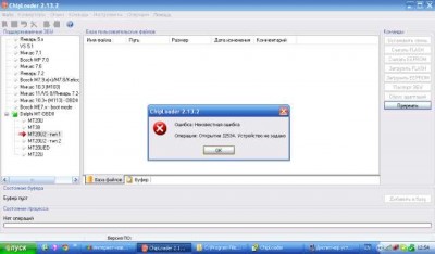

keban
Сообщения: 99
Зарегистрирован: Вт авг 07, 2012 7:41 am
Откуда: Карелия, Кондопога
Сообщение keban » Ср сен 04, 2013 12:08 pm
Может я опять не правильно понял!? Но в хелпе написано:
Работа с данным типом ЭБУ осуществляется через K-Line адаптер, либо J2534 устройство.
Почему же у меня требует вот это:
Или все таки нужен Опен порт?
FILLFIRST
Сообщения: 104
Сообщение FILLFIRST » Ср сен 04, 2013 12:12 pm
в настройках убери галочку J устройства
keban
Сообщения: 99
Сообщение keban » Ср сен 04, 2013 1:05 pm
Прочитал еще раз Хелп. Не знал, что настройки нажатием правой кнопки на модуле вызываются!
Спасибо за пинок))))
