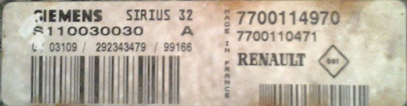

Сообщение Fureev » Ср фев 19, 2014 12:03 pm
chipsoft писал(а):Если это Sirius 32N, то ChipLoader не поддерживает его.
Фото наклейки на ЭБУ. Вроде не 32N
С уважением!

Необходим ответ на вопрос, все ли я сделал верно при считывании, чтобы делать вывод о том, что ЧЛ модулем Siemens 1 с этим блоком не работает. И чем отличается Sirius 32 от Sirius 32N? Мой 100% Sirius 32, судя по наклейке?
