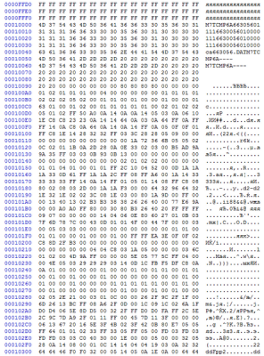

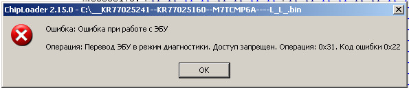

Сообщение SJocker » Вт авг 12, 2014 7:43 pm
Подскажите что не так, авто HYUNDAI Tucson 2007 2.0l MT simk43 прошивку считал модулем simk43 а записать обратно никак не хочет, запись доходит до конца и отваливается с такой ошибкой, при этом прошивку стоковую пишет без проблем, так же в лет пишет модифицированную, а вот ту которую сам же прочитал писать не хочет.
Пробовал и опеном и к-лайником.

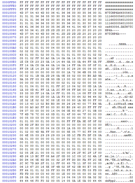

Посмотри в HEX считанное и мод который льется.То что считано калибровки и в них нет идента прошивки, а нужно заливать с кодом. Вставь считанное в мод только правильно и все пойдет.

Да вроде все иденты на месте в считаной прошивке, может там какая защита стоит и записать можно только в БСЛ?

К этой ошибке загрузчик не имеет никакого отношения. Дословно - ЭБУ отказывается принимать то, что в него пытаются записать.

Устаю всем повторять , пишите тюн на основе считанной заводской прошивки и проблем не будет никаких .
А если писать туда мультики , а потом винить загрузчик в том что он криво пишет это как миниму некорректно.
Если писать в БСЛ то надо переносить область иммо еще с родной прошивки , иначе не заведется автомобиль.

Сообщение chipsoft » Вт авг 12, 2014 9:05 pm
SJocker писал(а):Да я не обвиняю в этом загрузчик, мне просто интересно почему так, обычно мод не пишется, а то что считал то обязательно запишется, а у меня наоборот.
Для ясности картины не мешало бы иметь в буте вычитанную прошивку.

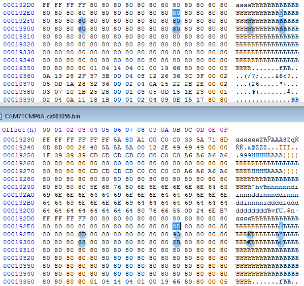

Сообщение SJocker » Вт авг 12, 2014 10:05 pm
Посмотрел разницу вне зоны калибровок в прошивках которая записывалась и та которая не пишется, найдено несколько отличий может из за них такое быть? сверху которая пишется внизу которая не пишется.

FinShark писал(а):Пытался прочитать 5WY1733B, но также не смог сделать это через OBDII.
Пробовал и клайном и опеном. Начинается чтение, и выскакивает ошибка на одном из адресов.
Ошибка предполагаю "Доступ запрещен". У Сименсов много есть разновидностей с разніми адресациями. Соответственно под каждій из таких Сименсов нужен отдельный загрузчик. Универсально только через бут можно читать-писать.
