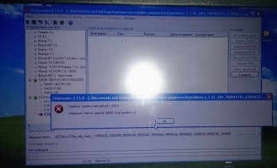

Вычитал прогу как обычно все хорошо, а вот заливать стал после иницилизации адрес 2000 останавливается и выдает ошибку
- CHIPSOFT.RU
- Сообщения: 8317
- Откуда: Украина, Киев
Сообщение
chipsoft » Вт авг 19, 2014 10:29 am
Ответил на емэйл и скинул тестовую версию, в которой это исправлено. В ближайшем обновлении также будет все исправлено.
