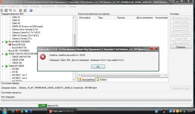

Сообщение Denis » Ср ноя 12, 2014 9:00 pm
В данной версии на блоках М7.9.8 после записи бьет вот эту ошибку причем машина все равно заводится и запись доходит до конца
.JPG
Тюн прошивки на заказ.
Сообщение chipsoft » Ср ноя 12, 2014 9:22 pm
Спасибо, поправим. Ошибка действительно никакой опасности не несет.
