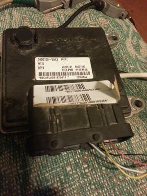

Не читается.Как мт22.1 выдает ошибку 27 или 37,мт22 записывает потом читает 780000 нет ответа.

саша802 писал(а):Не читается.Как мт22.1 выдает ошибку 27 или 37,мт22 записывает потом читает 780000 нет ответа.
Попробуй прочитать как МТ22U.

Сообщение vartan » Сб окт 18, 2014 12:23 am
Как 22u вылазит ошибка нет связи.
Сообщение chipsoft » Сб окт 18, 2014 12:20 pm
Ошибка 37 означает, что ЭБУ еще не инициализирован. Не нужно клацать так быстро, блок просто не успевает обрабатывать ваши команды и отвечает ошибкой. Это MT22.1, не нужно пробовать работать с ним как с МТ22

на фото написано мт22,разьем как мт22.1
Вкладкой мт22.1 ошибка 27 или 37. Не читает.Пробовал всеми способами.
Вкладкой мт22 ,при чтении что то записывается 780000 пишет чтение адресса нет ответа

Сообщение Andrey_m » Вс окт 19, 2014 2:40 pm
На шильдике у тебя написано DFYA
На МТ22.1 на разных модификациях этот идент. начинается с "B", на пример BADL, BACD, BAFP.
Сомнительно, что блок который на фото, является МТ22.1.
Либо шильдик с других мозгов.

Сообщение chipsoft » Вс окт 19, 2014 9:52 pm
vartan писал(а):на фото написано мт22,разьем как мт22.1
Еще раз повторюсь. Ошибка 27 - 37 сообщает о том, что пользователь слишком быстро выполняет операции и ЭБУ просто не готов выполнять команды.
После включения зажигания нужно подождать 15-20 сек и только потом выполнять операции. Это ко всем ЭБУ относится, а не только к этому ЭБУ. Так сказать, прописные истины, которые должен знать каждый чиптюнер, прежде чем работать с любым из загрузчиков.

Сообщение De-nys » Вс окт 19, 2014 9:58 pm
пробуйте считать к-лайником как МТ22.1 на скорости 10400 после 20-секундной паузы после включения зажигания

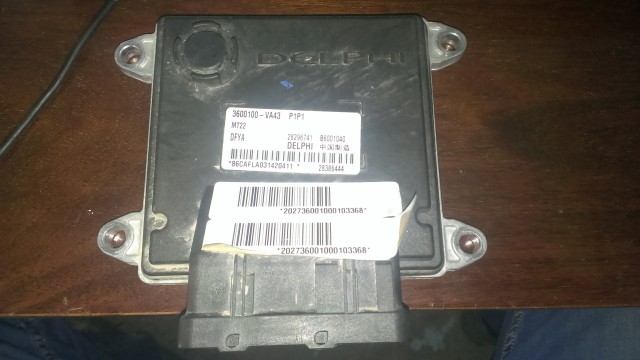

Сообщение d-studio78 » Пн окт 20, 2014 5:39 pm
Приветствую всех! Присоединяюсь к теме! Блок внешне похож на МТ 22.1
Подключаю на столе по схеме соединения с блоком МТ 22.1! На связь выходит. При нажатии на паспорт выдает 3600100-VA4 EC000802AhFYA46 .
При нажатии на чтение пишет Операция 0х27. Код ошибки 0х35!
Ждал и 20 секунд и 5 минут и полчаса))) На все ответ такой же.
Пробую считать флеш через МТ 22U ! Сначала идет запись а потом Чтение адреса 780000 нет ответа от ЭБУ! Фото блока прилагаю. Dongfeng
2013 года модель грузовика DFSK V21. 4 цилиндра Двигатель - 1.3л. мощностью 81 л.с
надеюсь на вашу помощь! Спасибо!
