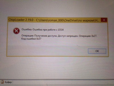

Сообщение kushnarenk » Чт мар 12, 2015 12:24 pm
На столе лежат MEG 17.9.12 от Hyundai Solaris 1.4 AT, внутри Tricore 1766. Подключены согласно инструкции по OBD-II. Имеются 2 устройства j2534 от Chipsoft и оригинал Openport. Версия прошивки и драйверов Chipsoft j2534 - 0.95. Проблема: при записи тюнинг прошивки от Паулюса через модуль для тюнинг. прошивок запись всегда происходит только на третий раз; т.е. 2 раза выдает ошибку 0x37 (см. вложение) и через Chipsoft j2534 и через Openport, а на третий спокойно шьет. Паузу перед началом выжидал (30 секунд) - ни на что не влияет. Мультифлэшер при этом пишет все с первого раза. В чем может быть проблема?
CHIPSOFT.RU
Сообщения: 8317
Сообщение chipsoft » Чт мар 12, 2015 1:10 pm
Ошибка 0x37 означает, что ЭБУ не готов и требуется еще время перед началом процесса записи. В ближайшем обновлении мы сделаем чтобы сам загрузчик дожидался готовности ЭБУ и начинал запись.
