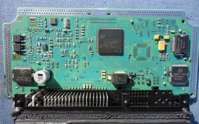

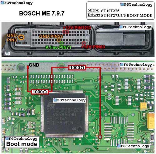

Сообщение Viktor-1981 » Вс мар 15, 2015 6:56 pm
Chery Tiggo МЕ7.9.7 запишет этот модуль по OBDII или только в boot?
В справке только шильник блока, а что внутри нет.
Вот такой перевод в boot подойдет для работы с ChipLoader?

Сообщение oleg12345 » Вс мар 15, 2015 8:10 pm
Запишет без БСЛа

Сообщение Pashkovskiy65 » Вс мар 15, 2015 8:17 pm
В этом блоке стоит флешка 29F800 и процессор С167, а не ST10 .
Николай

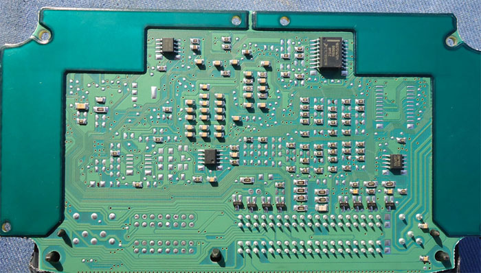

Сообщение Viktor-1981 » Вс мар 15, 2015 8:32 pm
Запишет без БСЛа
Вы лично записывали? Какой размер файла?
Нет там флэшки. Вот обратная сторона платы.

Сообщение Pashkovskiy65 » Вс мар 15, 2015 8:48 pm
Viktor-1981 писал(а):Нет там флэшки. Вот обратная сторона платы.
Тогда вот так.

Иденты не сохранил. Вот такой паспорт видит сканматик.
ЭБУ в boot переводили как на верхним рисунке когда читали прошивку?

Сообщение oleg12345 » Пн мар 16, 2015 1:19 pm
Как на нижнем, если не путаю,это было года полтора назад...
