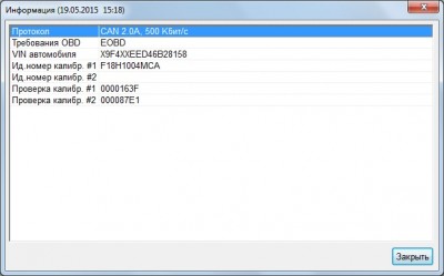

7m51db - данные с Лаунча, Сканматик выдал такую табличку:

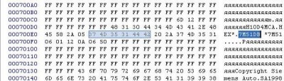

Сообщение Alex43serg » Вт май 19, 2015 4:36 pm
Считай сток строка 000700е0 увидишь иденты в хексе.
7zor
Сообщения: 258
Откуда: Россия, Мордовия
Сообщение 7zor » Вт май 19, 2015 4:45 pm
Спасибо за помощь!
