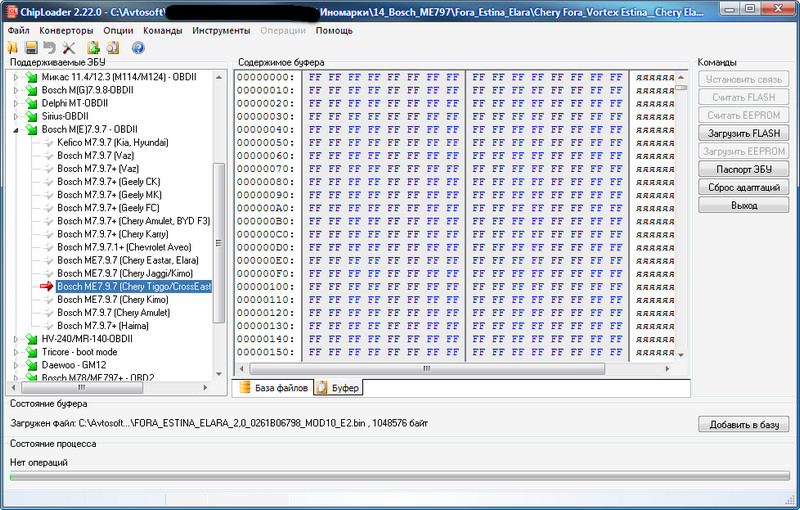

avadv32
Сообщения: 23
Зарегистрирован: Вт мар 24, 2015 12:18 am
Откуда: москва
Сообщение avadv32 » Ср июл 08, 2015 6:54 pm
У меня открыта 797+ я же говорю вортех тинго делал!!! Через 2 часа скину

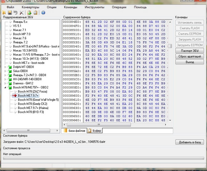

Сообщение chipsoft » Ср июл 08, 2015 8:05 pm
avadv32 писал(а):Прежде чем сказать б перечитайте а.
Я писал на вкладке авто вортех тинго 1.8, сегожня обновился до 2.22. Вкладка загрузить Флеш не активна!!!!! Я и в буфер грузил.
Есть ЭБУ МЕ797, есть ЭБУ ME797+. Размеры прошивок у них разные. Не Вы первый, кто сталкивается с этой проблемой. У всех до Вас причиной проблемы было то, что к примеру, пытались загрузить вкладкой ME797 прошивку от МЕ797+ или наоборот. Загрузчик исключительно размер прошивки проверяет, чтобы понять, корректная прошивка или нет.
Восстанавливается этот ЭБУ в бут режиме, нужно иметь только правильную серийку.
