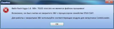

в чем может быть проблема при подключение м78 вылазит ошибка операция 0x1A код ошибки 0x11!? у меня два блока и оба ни в какую не хотят подключатся! авто Geely GC6
Denis
Сообщения: 2843
Сообщение Denis » Вт июл 21, 2015 2:28 pm
alex258090 писал(а):в чем может быть проблема при подключение м78 вылазит ошибка операция 0x1A код ошибки 0x11!? у меня два блока и оба ни в какую не хотят подключатся! авто Geely GC6
Пишите Денису в личку , на форуме его ник chipsoft

всем добрый день, подскажите по поводу блока м 788, все прочел так и не понел как его делать , что можно ,что не льзя ? машина чери тогго 1,6 2012 года , прошу помощи))
Сообщение chipsoft » Вт июл 21, 2015 4:47 pm
ALEXT писал(а):всем добрый день, подскажите по поводу блока м 788, все прочел так и не понел как его делать , что можно ,что не льзя ? машина чери тогго 1,6 2012 года , прошу помощи))
Пробовать снять защиты каждым пунктом модуля по очереди. Это безопасно. Каждый китайский производитель на кадую свою модель ставит разные парольные доступы, из за этого точно сказать, возьмет ли загрузчик ЭБУ - нельзя.
