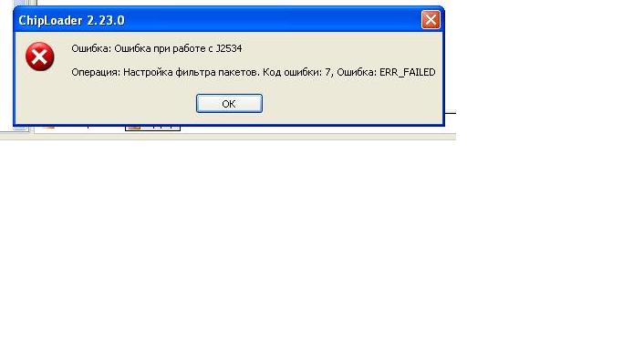

Подскажите, что за ошибка выскакивает на Aveo T250 2011г. Эбу МТ-80.

Сообщение pinelop » Вс ноя 01, 2015 10:21 pm
предположу что не те драйвера для опен порт

Сообщение Toropov » Вс ноя 01, 2015 10:24 pm
Адаптер CHIPSOFT J2534.
pinelop
Сообщения: 469
Сообщение pinelop » Вс ноя 01, 2015 10:26 pm
оно сразу ошибку бросает?или в середине чтения?просто у меня на авео обычно со второго раза чтение проходит.с первого раза рвет в конце примерно с такой же ошибкой

Сообщение lbarakin » Вс ноя 01, 2015 10:27 pm
пробуй откатить программу на предыдуший релиз.

Сообщение Серёга » Вс ноя 01, 2015 10:29 pm
Toropov писал(а):Подскажите, что за ошибка выскакивает на Aveo T250 2011г. Эбу МТ-80.
А версия драйвера 993? Не пробовали на 992 откатить?

Сообщение Toropov » Вс ноя 01, 2015 10:32 pm
Ошибка выскакивает сразу. Как при попытке чтения так и при запросе паспорта.
Версия драйвера 993. Откатывать не пробовал. Завтра попробую.

Сообщение Toropov » Вт ноя 03, 2015 12:50 pm
Откатил драйвера на 992. Всё заработало.
Сообщение chipsoft » Вт ноя 03, 2015 12:54 pm
Перед откатом версии проверили,что ДЛЛ и прошивка адаптера имеют одинаковые версии? Это может быть причиной. А когда установили 0992, то автоматически установили одинаковые версии и все заработало.
На версии 0.993 (прошивка + драйвер) такой ошибки не могло вывестись. Скорее всего каша с драйверами была.
