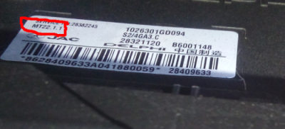

Сообщение *Pavel* » Сб сен 05, 2015 7:58 am
Доброго дня!Приехала машинка JAC S5 2.0L 2015 китаец.На борту MT22.1.1 .Пробывал как MT22.1U тоже безрезультатно.В один момент как мт22U иденты отдал.И на этом все.Вопрос к Денису,планируется ли этот блок?Или может кто чем уже делал такой блок?

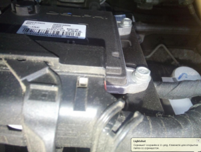

Сообщение *Pavel* » Сб сен 05, 2015 4:28 pm
вот фото блока.Если надо могу выслать.
